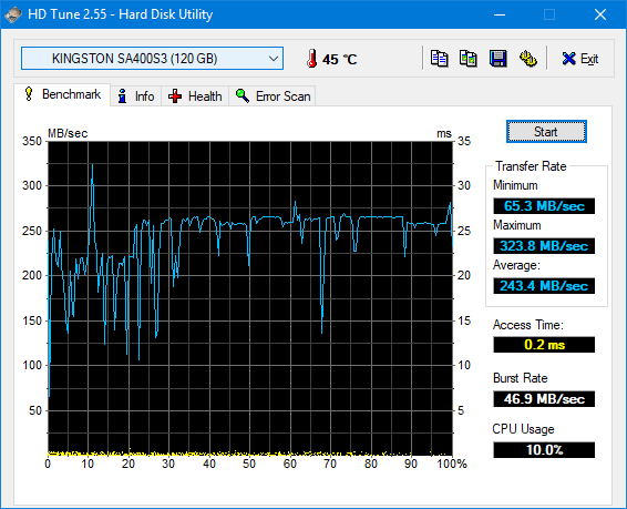

7 años 1 semana antes - 7 años 1 semana antes #30 por phoinix
Respuesta de phoinix sobre el tema Nuevo SSD Kingston SA400.

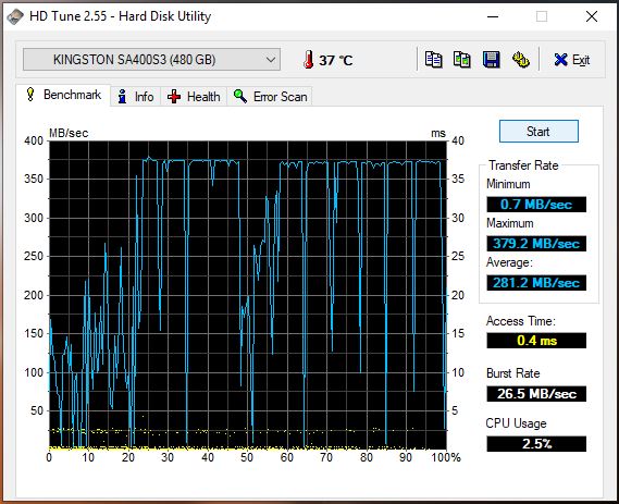

Hola raza.
Seguí los consejos de Passenger y ...

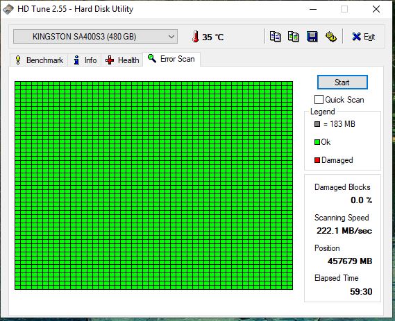

- Use el MiniTool Partition Wizard (que de mini no tiene nada, tiene un montón de funciones) y me dijo que todas las particiones incluso las de instalación están alineadas.
- Use el HD Tune y ejecute un escaneo de errores y no encontró ninguno, tambien ejecute un análisis de desempeño y no se si esta bien o mal el desempeño.
Recordé que hace tiempo me hacía algo parecido usando del disco duro de 2TB que sigo teniendo y en lugar de solo detener la aplicación mandaba a la goma al windows.
Saludos y gracias por su comentarios.
PD: Note que cuando el HD Tune hacia el escaneo de errores se bloqueaba y despues de 1 o 2 segundos continuaba.
Última Edición: 7 años 1 semana antes por phoinix.

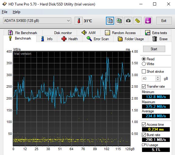

7 años 1 semana antes - 7 años 1 semana antes #32 por pakitos
Respuesta de pakitos sobre el tema Nuevo SSD Kingston SA400.
Pues fui de metiche a hacer la prueba de lectura e igual tengo altas y bajas en una escala peor. Sin mencionar que mi velocidad de lectura igual anda en los 250 ± y me topé con una advertencia de sectores. Anteriormente ya había visto que el AS-SSD Benchmark me había dado desde el día 1 un puntaje bajo pero nunca le pasé el HD Tune.
Ahora para sacarme de la cabeza el querer cambiar de SSD :(
Edit: El de mi laptop igual tiene muchos altos y bajos aunque se ve algo mejor, se estabiliza en el último 1/4. Este mismo me dio el doble de puntaje en AS-SSD y ambos son Adata de 128GB. Uno XPG SX900 y el otro SU800.
Última Edición: 7 años 1 semana antes por pakitos.

Va parecer competencia pero el mio esta mucho peor, las variaciones son muy grandes ya que van de 0.7 a 379.2 MB/s.
Será que es un complo... :-) digo que es de los "económicos", no creo pero no se...
Por otro lado tampoco se si vale la pena instalar windows 7, me parece que es cuestión del disco.

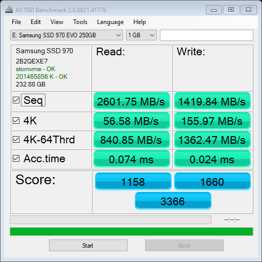

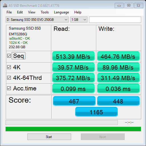

Van los benches en caliente con un Intel Core I5 8250U, 8GB RAM y sesión normal de trabajo con 2 Firefox y pinchemil pestañas, Ultraedit, Outlook 365, FIle explorer, Whatsapp, Skype, no lleva Intel RST o Samsung Magician y Win 10 1809 con drivers stock para los discos.
Incluyo 3 benches seguiditos para el SATA y uno de pilón con el NVMe por si se ofrece.

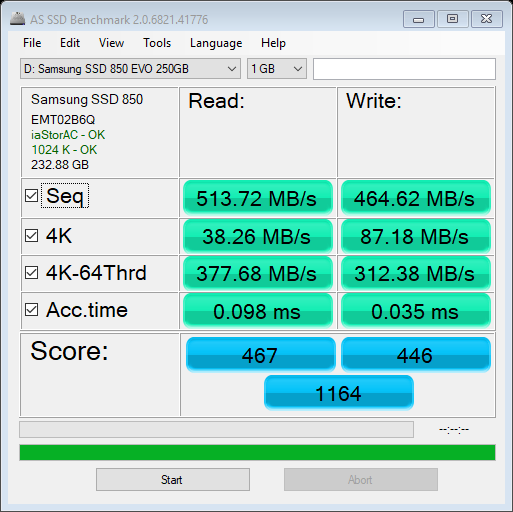

Me llama la atención los tiempos de acceso que tienen sus discos, los mios están por debajo de .1 milisegundos y habría que ver si de acuerdo a los specs de los suyos sus valores son normales.
Los bajones de I/O que tienen están raros, tengo otros equipos con SSD Adata y Kingston, les voy a correr pruebas y les aviso.

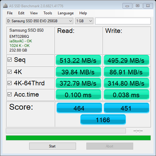

7 años 1 semana antes #36 por Passenger
Respuesta de Passenger sobre el tema Nuevo SSD Kingston SA400.
Agrego uno de Kingston 120GB en una mulerita con Celeron N3250:

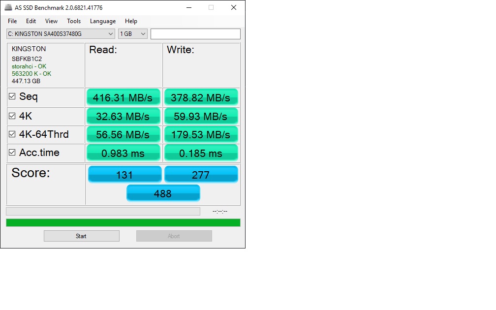

7 años 1 semana antes #37 por Crusader
Respuesta de Crusader sobre el tema Nuevo SSD Kingston SA400.
Pos aca el bench del mio, lo veo un poco menso pero al parecer es el comportamiento normal de este ssd (que es bara bara, sin memoria ram y al parecer una cache de 8gb tipo slc), por lo que si veo mal el funcionamiento de tu ssd, esperemos mejore con el cambio de OS.

7 años 1 semana antes #40 por pakitos
Pues tiene el mismo puntaje que el XS900 que tengo desde el 2013 (el del bench que puse) y que es la mitad del SU800 agosto 2018.
