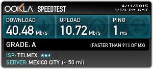

Continuando la historia:
Para poner el modem en modo bridge es necesario hablar al soporte técnico de Infinitum, quienes ya saben tratar con este tipo de peticiones (los de Cablevisión son medio weyes). Y una vez en Bridge te dan el usuario y password de PPPoE y explican cómo habilitar tu PC para conexión directa, o dejan en tus manos la configuración de tu router propio.
Lo que sí hay que tramitar en la tienda Telmex es la solicitud para subir a los 40 megas, que en mi caso fué un poco tardado pero finalmente se autorizó y así es como queda la conexión:

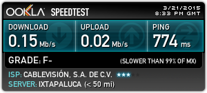

Los servicios mas comunes de Internet en el DF y área metropolitana son Izzi (antes Cablevisión) y Telmex. Si tienen oportunidad de elegir entre la FO de cada uno, definitivamente vayan por Infinitum.
ps: Así me tenía Izzi:
pues la subida se ve bastante bien.
