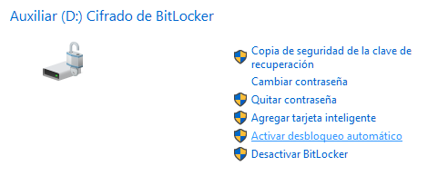

Tenías que habilitar el Auto-Unlock de ese disco para poder inciar sesión (claro que para eso también tenías que meterle Bitlocker al disco del sistema). Eso de asumir que Windows se va a dar cuenta de algo para tu conveniencia nunca funciona, uno tiene que especificar las cosas. Por eso los ingenieros de micosoft pusieron esa opción cuando necesitas que al inicio de sesión se desbloqueen los discos, claro que si el usuario no la usa pues... XD

El auto unlock si lo intente habilitar pero no me dejo hacerlo, no recuerdo si me decía que como no era un disco de sistema no se podía habilitar esa opción, o si primero necesitaba cifrar el disco de sistema para que después se pueda activar el auto unlock en el segundo disco.
Si creo que al final la mejor opción sera entrar en modo de recuperación, recuperación de inicio, meter la clave del disco y después entrar con la ventana de comandos para hacer una copia de toda la información a otro disco y ahora si ya darle que repare todo el relajo o volver a reinstalar. Pero bueno sirva la info por si alguien mas se le ocurre hacer locuras sin investigación previa.
