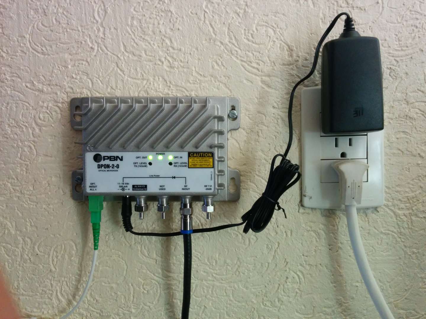

Dentro de la casa se instaló un micronodo, aqui es donde llega la FO de la calle y las salidas siguen siendo coaxiales:
La instalación tomó menos de una hora y los equipos simplemente se desconectaron del cable coaxial original y se reconectaron en el micronodo. Todo quedó funcionando "casi" igual.

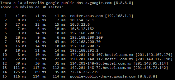

Esta es una prueba de un tracert previo al cambio:

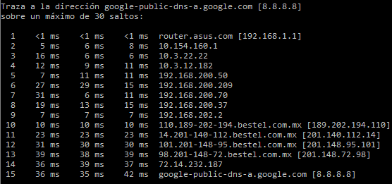

Y esto es como quedó después:
Francamente no veo un cambio leyendo los números crudos pero si es cierto que hay una mejoría notable al cargar páginas, la fluidez de la conexión es notoria.

Ahora el tracert se ve así:
Code:
Traza a 8.8.8.8 sobre caminos de 30 saltos como máximo. 1 <1 ms <1 ms <1 ms 192.168.1.1 2 24 ms 5 ms 6 ms 10.154.160.1 3 77 ms 102 ms 62 ms 10.3.22.22 4 54 ms 36 ms 70 ms 10.3.12.182 5 93 ms 82 ms 90 ms 192.168.200.50 6 112 ms 95 ms 98 ms 192.168.200.209 7 121 ms 128 ms 116 ms 192.168.200.70 8 101 ms 109 ms 86 ms 192.168.200.37 9 141 ms 122 ms 13 ms 192.168.202.2 10 10 ms 14 ms 16 ms 189.202.194.110 11 21 ms 22 ms 24 ms 201.148.57.90 12 31 ms 31 ms 31 ms 201.148.95.101 13 35 ms 39 ms 37 ms 201.148.72.98 14 36 ms 35 ms 42 ms 72.14.232.187 15 39 ms 37 ms 39 ms 8.8.8.8
Lo cual pinta muy bien. Seguiré reportando.
