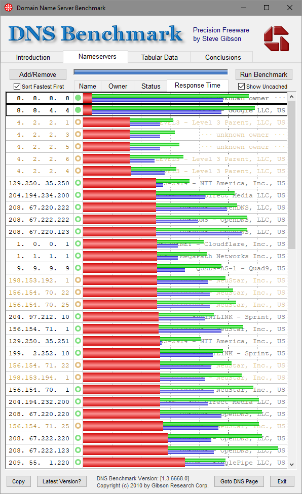

Si quieren hacer pruebas de DNS's les recomiendo mejor:
DNSBenchmark
www.grc.com/dns/benchmark.htm
En cuanto a DNS, yo estoy usando quad nine, ya que se enfoca más en la seguridad
www.quad9.net/ y el server es 9.9.9.9

ankoku wrote: Si quieren hacer pruebas de DNS's les recomiendo mejor:
DNSBenchmark
Buen tip, no me acordaba de ella.
Lo que sea de cada quién, Google si ha hecho la tarea para que sus DNS sean fáciles y rápidos para los usuarios mexicanos:
