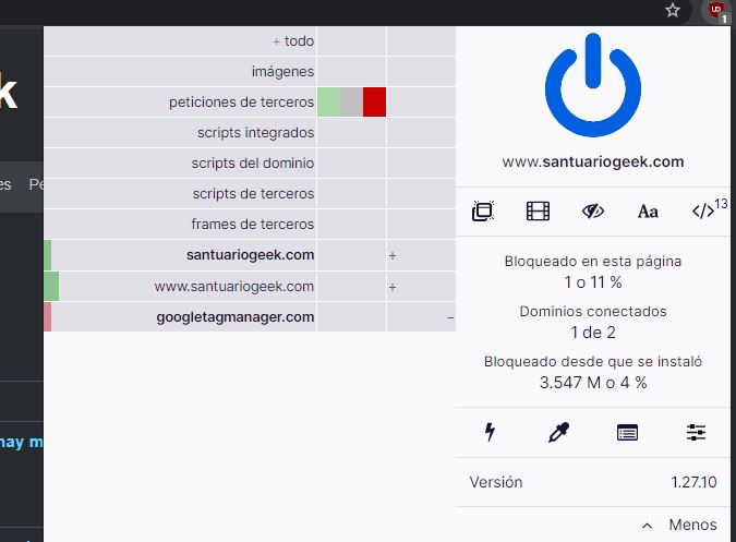

Passenger wrote: Yo tambien uso ublock pero no me muestra nada raro, solo los links normales de assets y analytics

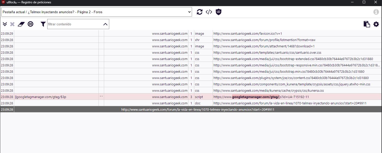

Yo tenía UO deshabilitado para el foro pero lo acabo de activar y me aparece 1.
Última Edición: 5 años 8 meses antes por pakitos.

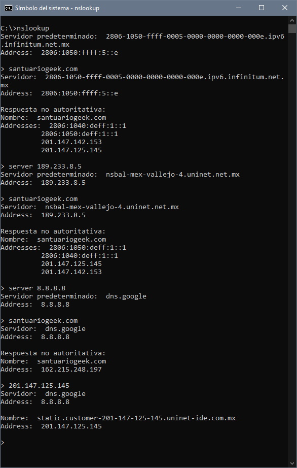

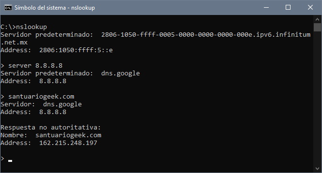

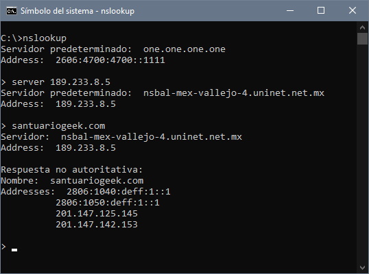

Desgraciadamente, santuariogeek.com ha sido secuestrado por Telmex en una maniobra comúnmente conocida como "DNS hijacking".
Debido a la aparición de anuncios que no forman parte del sitio y gracias al apoyo de todos y en especial de forseti99, una corta investigación demuestra que los DNS de Telmex redirigen el tráfico de este y seguramente otros sitios a servidores propios con el propósito de inyectar anuncios en el código de las páginas y quien sabe que otros siniestros objetivos. Les comparto la información:
Primero que nada, partimos de que la IP del servidor donde se hospeda Santuario Geek es esta:
Pero por alguna razón, la conexión de Telmex resuelve el nombre con otra IP:

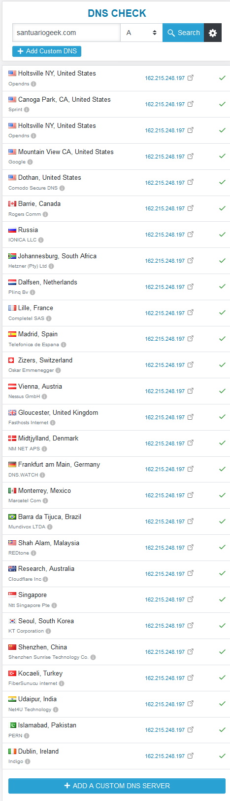

Pero si nos cambiamos al DNS de Google la IP es la correcta:
¿Será que hay algún tipo de error en los DNS? No lo creo:
¿Tal vez algún virus en Windows tiene la culpa y está cambiando los servidores DNS? Revisemos la configuación del modem de Telmex:

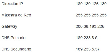

El DNS que Telmex configura en su router tiene la IP 189.233.8.5, comprobemos que en efecto está enviando el tráfico de santuariogeek.com a otro lado:

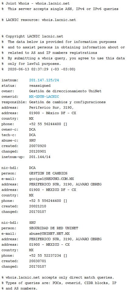

Y a todo esto, ¿a quien pertenece esa extraña IP 201.147.125.145 que los DNS de Telmex regresan tanto en IPv4 como en IPv6 ?
Mira que bonito, así que apunta a un servidor en la red de Uninet, ¿quienes son esos amigos?
UniNet es parte del grupo Telmex y se encargan de la infraestructura pública de datos, que se mercadea bajo el nombre de Infinitum.
Como parte de esta investigación, quise revisar los archivos fuente del sitio para verificar que no hubiera ninguna infiltración y no pude conectarme via FTP porque obviamente la IP no corresponde con la real y mis credenciales no sirven ahi. Esto es una clara interferencia y abuso de autoridad por parte de Uninet/Telmex pues no solamente alteran el contenido de los sitios web a sus usuarios sino que impiden el acceso a sus legítimos propietarios.
Creo que las pruebas son mas que suficientes para convencerlos de jamás usar los DNS configurados por default de Telmex, ni de ningún otro proveedor de Internet. Es mejor cambiarlos por otras alternativas que si bien no nos salvan del espionaje, por lo menos no causan problemas como en este caso. Aquí les dejo unas recomendaciones:

Respuesta de Passenger sobre el tema ¿Telmex inyectando anuncios?
LuisR wrote: Hace rato que me pasó ya no revisé con el nslookup. Ahorita no tengo los anuncios y haciendo la prueba con el dns 189.233.8.5 me da bien el IP de la pagina.Y pues si, verifiqué que mis DNS estuvieran bien.

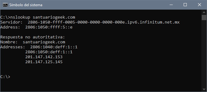

Algo raro están haciendo esos canijos... a mi me sigue reportando la IP incorrecta:

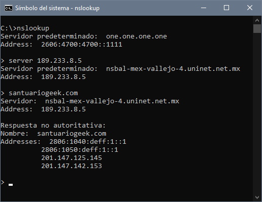

5 años 7 meses antes - 5 años 7 meses antes #33 por pakitos
Respuesta de pakitos sobre el tema ¿Telmex inyectando anuncios?
¿a qué se debe que tu nslookup haya cambiado?
El servidor predeterminado en tu captura de hace una semana decía "...ipv6.infinitum.net.mx" y la address lo que considero es MAC del router. Pero en la última ya te lo marca como CloudFlare directamente.
Pregunto porque se supone tengo el principal de Google y secundario de CloudFlare pero haciendo en nslookup me arrojó "IPV6.infinitum.net.mx" y mi router, como te salía antes.
No sé por qué me sale lo de infinitum :dry:

5 años 7 meses antes - 5 años 7 meses antes #34 por Passenger

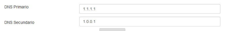

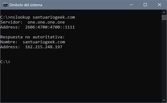

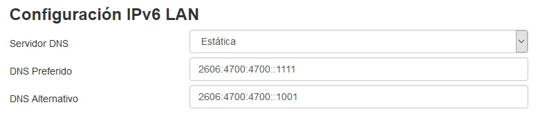

Desde aquella vez cambié mis DNS para usar los de Cloudflare. Windows prefiere la red IPv6 y curiosamente parece que la conexión a IPv6 Telmex si funciona:
Mi router:

5 años 7 meses antes #35 por pakitos
Passenger wrote: Desde aquella vez cambié mis DNS para usar los de Cloudflare. Windows prefiere la red IPv6 y curiosamente parece que la conexión a IPv6 Telmex si funciona:
Pues ni idea porque me sigue saliendo lo de ipv6.infinitum.Ya cambié entre google y cloudflare, les hice flush con todo y reinicio y pues nada.
Pero ni hablar, no le daré más vueltas. Ya mañana de todos modos toca actualizar el router con su respectivo factory reset y a ver si cambiar. Si no a forzar un poco desde Windows.
