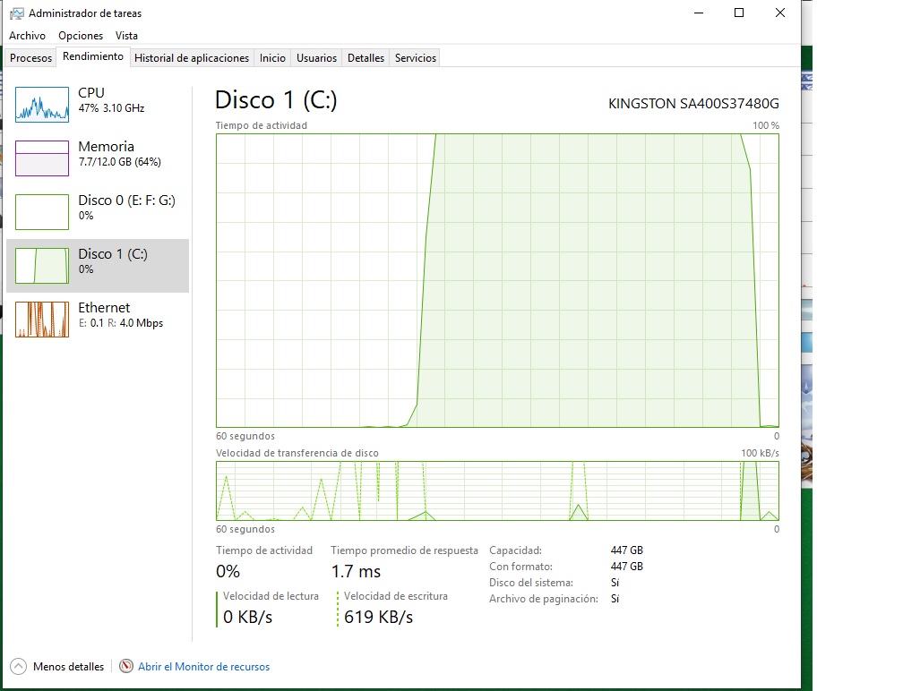

Resulta que compre mi primer SSD, un Kingston SA400 de 480GB, le instale el ultimo windows 10 que estaba en el sitio de microsoft, mis fierros ya son un poco viejos: un CPU phenom II X4 B50, mobo Asrock 890gm pro2, 12GB de DDR3 y un disco duro Seagate de 2TB.
La situación es que constantemente hace accesos a disco que toman demasiado tiempo (hasta 20 segs.) y blockean la aplicación ( y a veces también windows) y por iditioces como darle click a un menú de chrome o al estar viendo youtube.
Le desactive el prefetch, superfetch y algo mas que no me acuerdo :-) y creo que mejoro pero no gran cosa.
Alguien le pasa lo mismo o conoce alguna solución ¿o tengo que devolver el disco?

La instalación es 100% nueva, hace un momento me pasó cuando estaba iniciando un video de YouTube:
No se si se ve porque no pude insertar bien la imagen.

No es pedo de cache?
Los SSDs baratos tienen usualmente cache para compensar la poca velocidad de sus chips de memoria.
Pero en cuanto se llena ese cache.. todo se va a la verga en velocidad y latencias.

Pues... podría ser, o sea que falla el cache del SSD?

No que falla, simplemente se llena el cache y ya tiene una caída grande de desempeño.

El asunto es que a veces pasa muy segundo y con cosas sin importancia como viendo un video de youtube.
