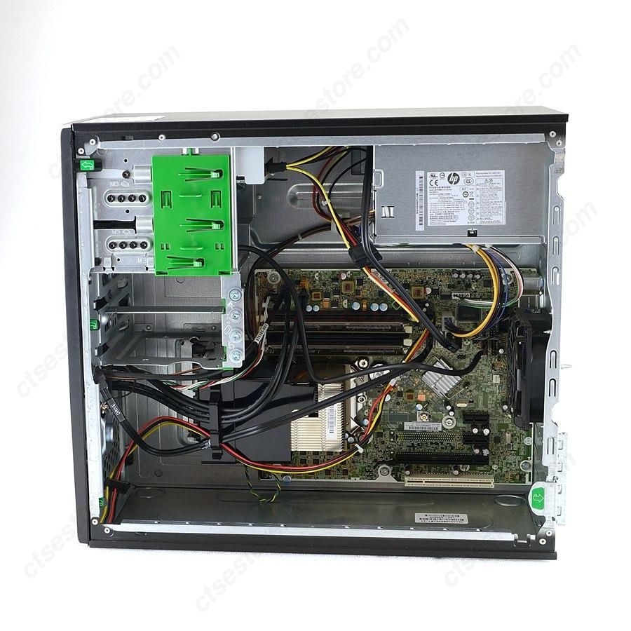

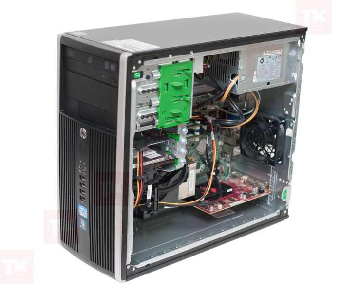

Foto de la mobo!
Hay muchos modelos de HP que ya no vienen con conector de 24 pines para la fuente de poder, sino con uno de 8 o 10. Supongo que ya checaste eso ¿o no?

9 años 8 meses antes #6
por Crazy Gamer
Respuesta de Crazy Gamer sobre el tema ¿Que tipo de fuente de poder necesito?
Así es Ankoku es lo que iba a comentar, ese tipo de maquinas no traen el de 24 pines y estoy seguro que si es como la imagen de arriba no lo trae, de hecho ahí no se ve la maraña de cables, solo se ven unos cuantos.
