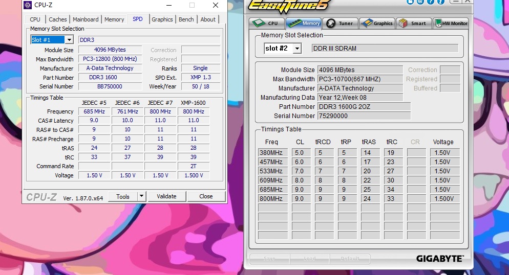

¿Alguien sabe como hacer funcionar todos los modulos RAM a 1600Mhz?
Tengo 4 sticks en 2 pares diferentes. Los originales siempre han jalado con el XMP a 1600Mhz y el año pasado le añadí otros 2 sticks de 4GB para hacer 16GB en total.
Creí que jalaban todas a 800Mhz para que en el dual subieran a 1600Mhz pero ahorita que se me ocurrió checar resulta que no, que no trabajan todas así.

pakitos wrote: ¿Alguien sabe como hacer funcionar todos los modulos RAM a 1600Mhz?
Tienes que ajustar los timings en modo manual por si las otras no tienen perfil xmp.

LuisR wrote: Tienes que ajustar los timings en modo manual por si las otras no tienen perfil xmp.
Nunca le he movido a eso pero lo checaré. Se supone las nuevas son el mismo modelo ADATA XPG, solo que vienen con las cubiertas rojas, no veo por que no debería soportar XMP.

El que las dos digan XPG solo quiere decir que son memorias "p'al gaming" pero eso no implica que sean idénticas.
Vamos, Kingston siempre saca un montón de memorias bajo la "división" HyperX pero la palabra final la tiene la hoja técnica de las memorias

ankoku wrote: El que las dos digan XPG solo quiere decir que son memorias "p'al gaming" pero eso no implica que sean idénticas.
A lo que iba con que son el mismo modelo fue en el sentido que se supone ambas soportan XMP (CPU-Z marca XMP v1.2 las viejas y XMP v1.3 las nuevas). Y si entiendo lo de los modelos, el mismo CPU-Z, así como el blister y el heatsink no son nada iguales.
Inspeccionando ya mejor parece ser que son las memorias viejas las que no están jalando a 1600Mhz y no al revés como había pensado en un principio. Dicho eso, recuerdo que cuando coloqué las nuevas no encendía y tuve que cambiar de lugar todas.

Probablemente sea cosa de timings, quizas unas manejen unos timings más agresivos que las otras no puedan aguantar y por eso se bajan a una velocidad menor.
En este caso, la configuración manual debería manejar timings relajados (el de las memorias viejas lo más seguro).
