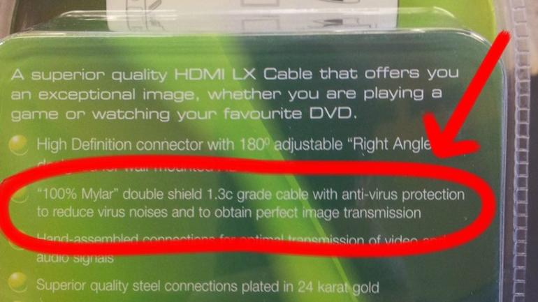

Qué bueno que lo mencionas, me acordé del cable HDMI de "alta calidad" para xbox que traía antivirus integrado:
