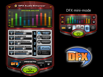

DFX Audio Enhancer
El primero que se me ocurrió fue DFX. Anteriormente DFX era un plugin que cargabas junto con el reproductor (p. e. Winamp), pero ahora se instala como una tarjeta virtual de sonido, así que procesa todas las señales de audio del sistema.
La interfaz no ha cambiado mucho, esencialmente sigue presentando las mismas opciones que las versiones más viejas.
En cuanto a su uso, por alguna razón, aunque seleccione el tamaño más grande de buffer, de vez en cuando se corta el sonido. No parece estar relacionado con el uso del procesador ya que incluso al estar simplemente leyendo una página web el sonido se entrecorta. Además se satura un poco el audio, se percibe una ligera distorsión. Las opciones de sonido envolvente introducen un eco que encuentro poco natural.
USO DE CPU - Combinado con MusicBee anda alrededor del 3-5% (en un Intel Core i3-3220).
Pueden descargar el demo de la versión más reciente en el sitio de DFX ($40 USD, actualmente en oferta navideña de $25 USD)

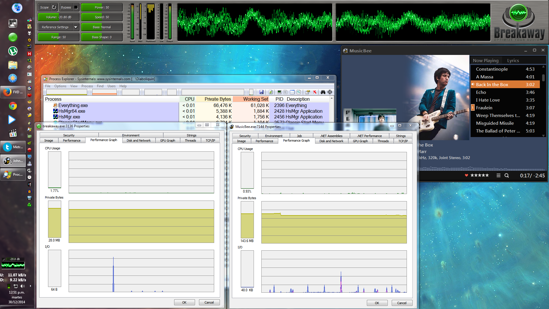

Breakaway Audio Enhancer
Todo empezó cuando me enteré de la existencia del MusicBee: un reproductor/biblioteca de música altamente personalizable, compatibilidad nativa con plugins de entrada/salida y DSP de Winamp, soporte para efectos VST y actualizaciones continuas. Originalmente empecé a usar al iZotope Ozone 5 Advanced pero al cambiar de bocinas percibí una molesta saturación de las frecuencias bajas, después de gastar mucho tiempo tratando de ajustarlo decidí buscar alternativas, la primera fue un plugin para Winamp, el Audioburst PowerFX 2. Todo iba bien hasta que empecé a escuchar música clásica con él, saturaba espantosamente la música de violín.
Puesto a buscar recordé al famoso (por lo menos entre algunos miembros del foro) Volume Logic que se usaba con Winamp, pues bien, Breakaway es del mismo desarrollador de la tecnología utilizada por Volume Logic (por alguna razón no funciona este plugin en MusicBee).
A diferencia del viejo plugin para Winamp, Breakaway instala una tarjeta virtual de sonido que afecta a todo el software en el sistema que reproduzca sonido. Es decir, funciona con cualquier reproductor de audio/video o juegos.
Una cosa un tanto confusa al principio es el control de volumen del Breakaway, difiere del que usa el sistema. Hay que dar clic (dejar apretado) y jalar izquierda o derecha para subir bajar el volumen, independientemente de lo que diga el sistema (también funciona con las teclas multimedia). Pierde sentido usar retroalimentación numérica visual del volumen ya que puedes llegar a cero y seguir escuchando o subir hasta cien y escucharse bajo; por ejemplo, yo uso el magnífico Volume2 pero el skin que me gusta al ser numérico vuelve confusos los límites de volumen. Ahora hay que fijarse en la cantidad de decibeles que indica el volumen del Breakaway, afortunadamente tiene varias formas de mostrar el volumen, ya sea desde la ventana principal de programa o el control activable en la barra de tareas.
Al igual que DFX, con el Breakaway también puedes ajustar el buffer. Las pocas ocasiones donde he tenido cortes en el sonido han ocurrido al cargar aplicaciones o juegos pesados.
USO DE CPU - Alrededor del 2.5% usando toda la "parafernalia" de visualización: osciloscopio, espectroscopio y demás usando la opción de "docking".
Si se usa la versión reducida de la ventana o la versión para barra de tareas, baja a 1-2% de utilización (en un Intel Core i3-3220). Breakaway también incluye un perfil ("Reference low CPU"), pensado para sistemas de bajos recursos, p. e. notebooks.
Trae varias formas de entrada/salida pero la mayoría no funcionaron en mi equipo: Se escucha mal la música, solo se oyen ruidos o simplemente marcó error. Así que la mejor opción fue la que usa por default, Kernel Streaming (KS).
Algo que me agrada mucho es que por lo general seleccionas un preset y listo, no hay que andar ajustando cosas, aunque el programa lo permite.
Para descarga del demo visiten el sitio oficial de Breakaway. $30 USD
