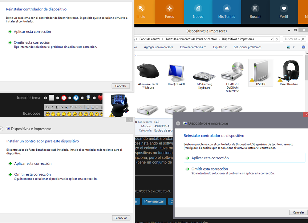

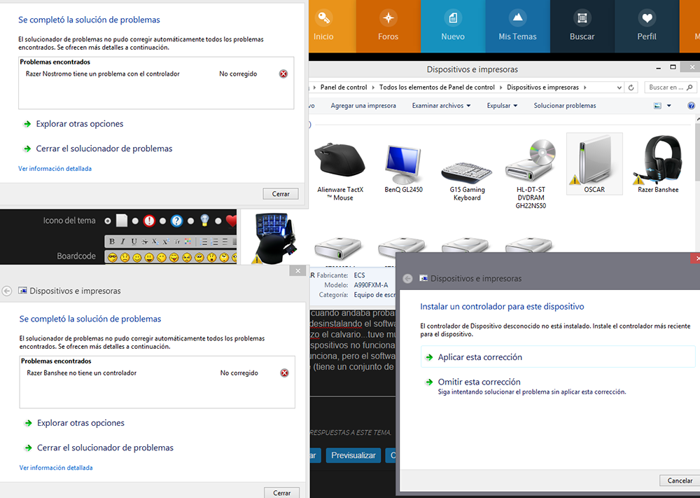

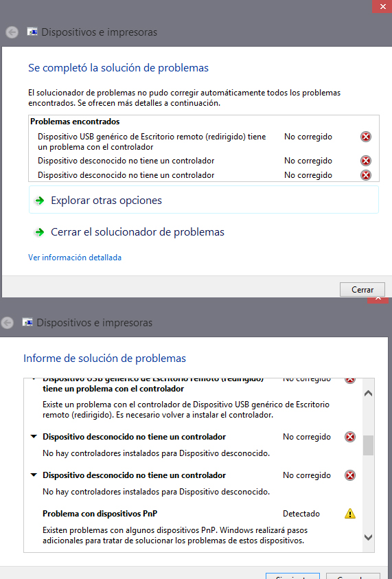

Dejo capturas de como el software no reconoce los dispositivos y de la ventana de dispositivos marcando con los simbolos de advertencia los problemas con este hardware...estan hechos bola, solo para que se den una idea:

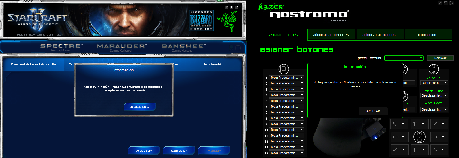

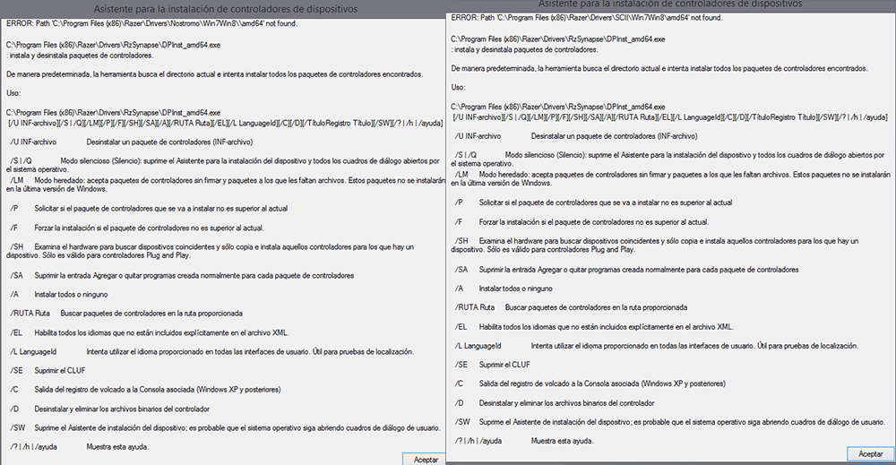

Por ultimo, se me ocurrio instalar la jalada esa del Razer Synapse a ver que pasaba y me salieron estos cuadros de dialogo:
