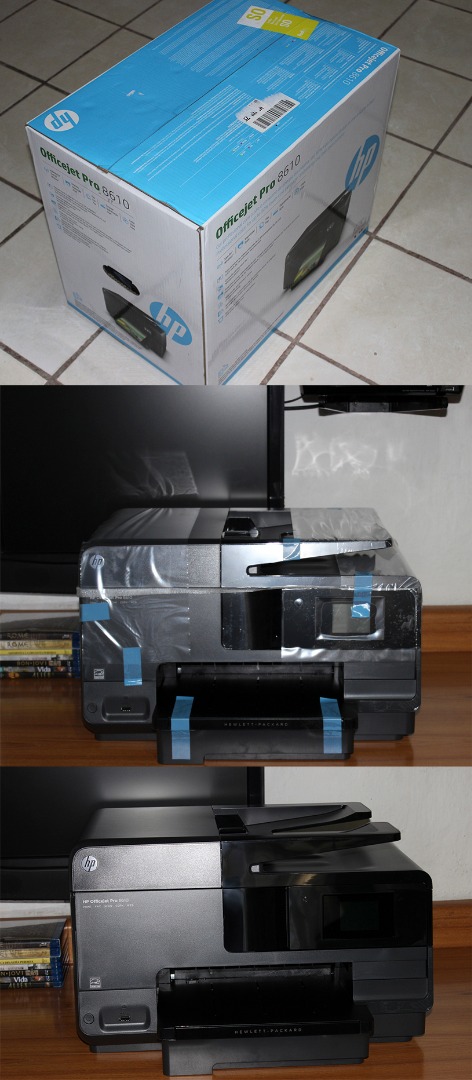

Y ya que estoy, les presumo mi maquinita nueva
De la tinta que tenia para la otra (una Epson), ¿creen que la pueda utilizar en esta o seria necesaria otra? Es que todavia tengo bastante y quisiera aprovecharla, pero no se si pueda haber algun inconveniente en que sean de distintas marcas las impresoras ( y eso de que pueda variar el tipo de tinta no se si sea cuento "mercadologico" o deberas aplique).

Y esa HP escanea oficio? Lo que me choca de HP es que el instalador default del controlador te instala un &&%&%(/(
/$%## de programas inutiles que alentan las máquinas muy cañon. Si se puede, siempre instalo el driver ultra básico.
Yo le traigo ganas a una multifuncional Epson que ya traen sistema de tinta continua.
